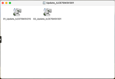

Le package téléchargé se compose des éléments suivants :
Dans le dossier Update_ILCE7SM3V301 se trouvent les fichiers 01_Update_ILCE7SM3V215 et 02_Update_ILCE7SM3V301.

  1. Double-cliquez sur le fichier Update_ILCE7SM3V301.dmg que vous avez téléchargé. Ne connectez pas l'appareil photo/la caméra tout de suite.
  2. Le fichier Update_ILCE7SM3V301.dmg se développe.
  3. Double-cliquez sur l'icône 01_Update_ILCE7SM3V215.

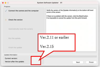

  6. Mettez votre appareil photo/caméra sous tension et connectez-le/la à l'ordinateur à l'aide du câble USB fourni. USB Mode (Mode USB) apparaît sur l'écran LCD de l'appareil photo/la caméra.
  7. Cliquez sur Next (Suivant). Les numéros de la version actuelle et de la mise à jour s'affichent dans le coin inférieur gauche de l'écran.
    IMPORTANT : N'éteignez pas l'appareil photo/la caméra et ne débranchez pas le câble USB pendant la mise à jour.
    Remarque : Si l'ordinateur ne trouve pas l'appareil, le message Could not find the camera for this update (Appareil photo/Caméra introuvable pour cette mise à jour) apparaît à l'écran. Essayez les solutions suivantes :
    • Retirez le câble USB, puis rebranchez-le.
    • Si l'ordinateur comporte plusieurs ports USB, essayez d'en utiliser un autre.
  8. Après avoir vérifié que la version actuelle du logiciel est la version 2.11 ou une version antérieure, cliquez sur Next (Suivant).
  9. Si la version actuelle et la version après la mise à jour ne s'affichent pas et que vous êtes invité à utiliser le System Software Updater (Programme de mise à jour du logiciel système) suivant, quittez ce programme de mise à jour, puis lancez le programme de mise à jour 02_Update_ILCE7SM3V301.app.
    • La mise à jour est nécessaire.
      En bas à gauche de l'écran, [Current Version] (Version actuelle) correspond à la version 2.11 ou à une version antérieure. [Version after the update] (Version après la mise à jour) correspond à la version 2.15.
    • Appliquez le System Software Updater (Programme de mise à jour du logiciel système) suivant.
      Un seul bouton, [Finish] (Terminer), s'affiche à l'écran.

  6. Après avoir vérifié que la version du logiciel s'affiche bien à l'écran, cliquez sur Next (Suivant). Si la version actuelle du logiciel système est la version 3.01, aucune mise à jour n'est nécessaire. Suivez les étapes ci-après :
    1. Déconnectez l'appareil photo/la caméra de l'ordinateur.
    2. Cliquez sur Finish (Terminer).
    3. Éteignez l'appareil photo/la caméra.
    4. Retirez le kit batterie.
    5. Réinsérez le kit de batterie.
    6. Rallumez l'appareil photo/la caméra.
    • Une mise à jour est nécessaire.
      En bas à gauche de l'écran, [Current Version] (Version actuelle) correspond à la version 2.15 ou 3.00. [Version after the update] (Version après la mise à jour) correspond à la version 3.01.
    • Si la fenêtre suivante s'affiche à l'écran, débranchez le câble USB et vérifiez la version du logiciel. Si la version du logiciel est la version 2.11 ou une version antérieure, suivez les instructions de la section Étape 2 de cet article.
