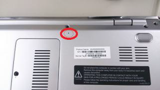

    Si aucune des options ci-dessus n’a permis de résoudre le problème, procédez comme suit : déconnectez les périphériques de l’ordinateur (le cas échéant) et retirez la batterie. Si votre ordinateur est équipé d’une batterie intégrée, insérez un trombone dans l’orifice de réinitialisation de batterie situé sous l’ordinateur.
