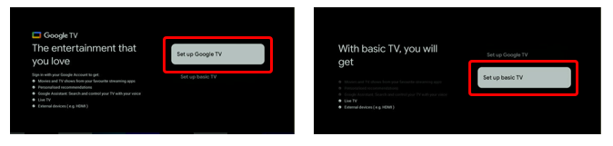

    Les étapes à suivre diffèrent selon votre sélection lors de la configuration initiale du téléviseur, à savoir soit Configurer Google TV ou Configurer service TV de base. Identifiez la configuration de votre téléviseur et suivez les étapes associées.
    Indications :

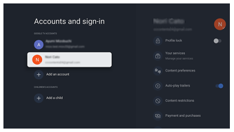

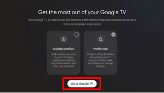

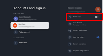

    • Si votre téléviseur est configuré comme Google TV (Configurer Google TV), vous pouvez activer Verrouillage du profil.
    • Si vous avez opté pour Configurer service TV de base, vous pouvez activer Verrouillage de l'appareil.
    IMPORTANT :

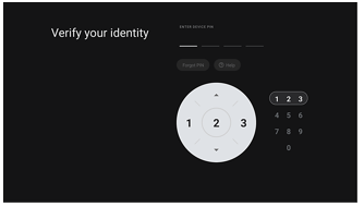

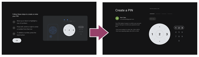

    • Si vous activez le Verrouillage du profil ou le Verrouillage de l'appareil, vous devez saisir votre code PIN défini pour utiliser le téléviseur. Vous serez invité à saisir votre code PIN chaque fois que vous appuierez sur une touche de la télécommande qui allume le téléviseur (par exemple, la touche Marche/Arrêt, la touche TV ou les touches de lancement d'applications telles que "Netflix"). En outre, vous devrez saisir à nouveau votre code si :
      • Vous éteignez le téléviseur et il reste éteint pendant plus de 25 minutes.
      • Vous n'effectuez aucune opération sur le téléviseur et il entre en Mode Veille (économiseur d'écran) pendant plus de 30 minutes.

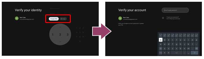

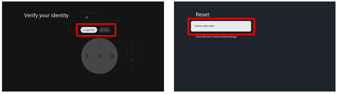

    • Si votre téléviseur est réglé sur Configurer service TV de base et que vous oubliez le code PIN que vous avez défini, une réinitialisation sera nécessaire. Pour éviter cela, n'oubliez pas votre code.
      Remarque : Si votre téléviseur est est réglé sur Configurer Google TV, vous pouvez réinitialiser le code en saisissant le mot de passe de votre compte Google.
