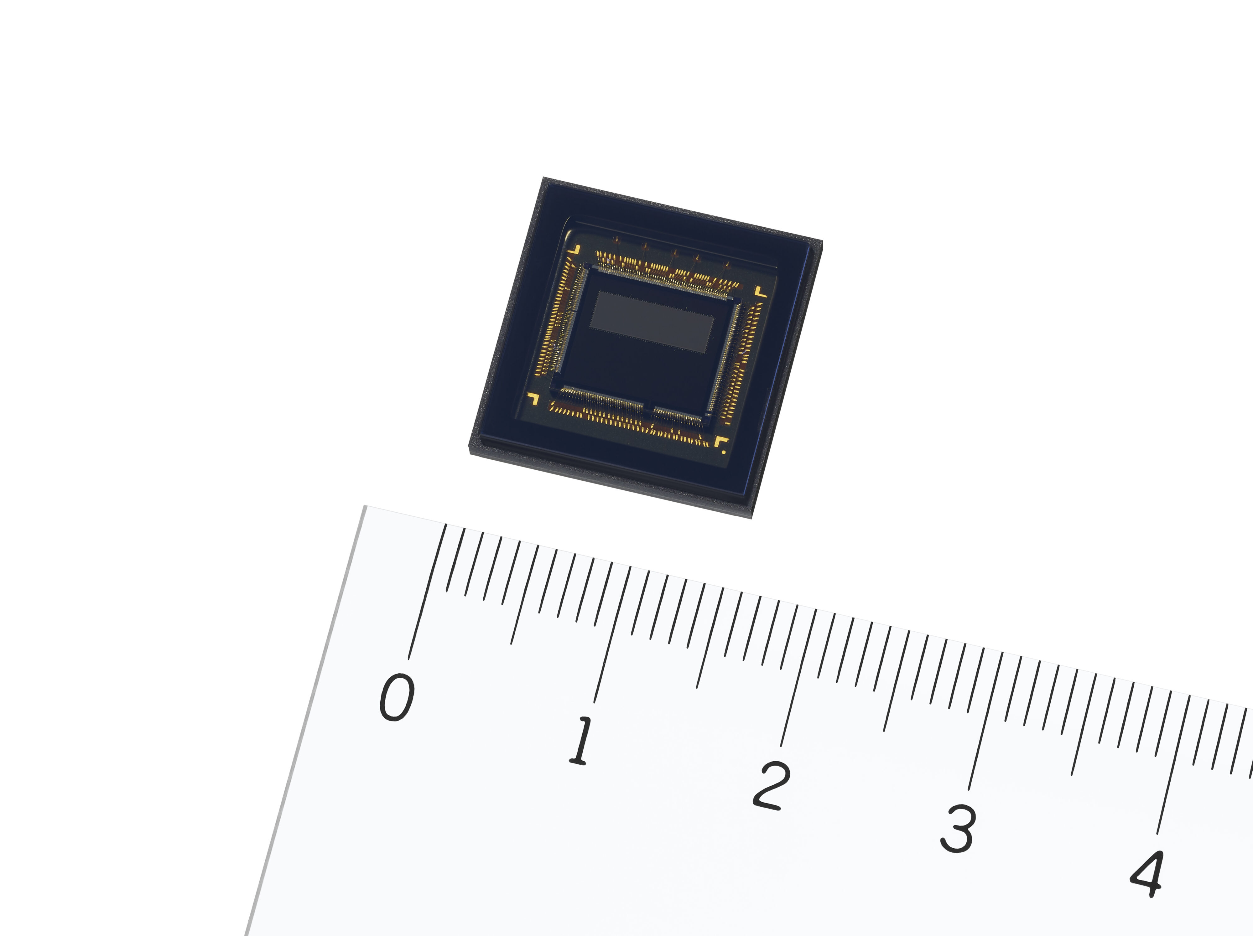

Sony Semiconductor Solutions Corporation a annoncé aujourd'hui la sortie prochaine du capteur de distance SPAD empilé IMX459 pour les applications LiDAR automobiles utilisant la méthode de temps de vol direct (dToF), une première dans l'industrie.1
Ce produit intègre les minuscules pixels carrés (de 10 μm de côté) de la diode à avalanche à photon unique (SPAD) ainsi que le circuit de mesure de distance sur une seule et même puce qui renferme dans un facteur de forme compact de type 1/2,9, un moyen ultrarapide de mesurer la distance avec une précision élevée.

597 x 168 pixels (H x V), env. 100 000 pixels
Facteur de forme
Type 1/2,9 - Diagonale 6,25 mm

BGA plastique à 152 broches
Taille du boîtier
15,65 mm x 15,35 mm (H x V)
