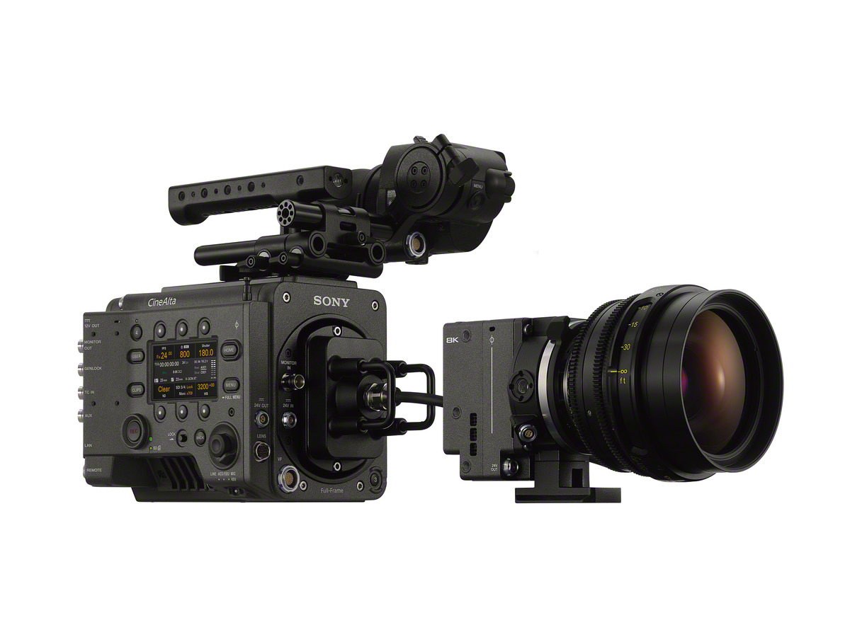

Weybridge, 26 mars 2025 - Sony dévoile le dernier-né de la gamme CineAlta, le VENICE Extension System Mini (CBK-3621XS), un nouvel accessoire dédié à la caméra multi primée VENICE 2.
Le nouveau système d'extension VENICE Mini  est équipé du capteur VENICE 2 8K  dans une taille considérablement réduite par rapport au système d'extension VENICE 2 existant. Avec un encombrement de la taille d'un smartphone standard et environ 70 % de moins que le système actuel[1], le VENICE Extension System Mini est conçu pour offrir une plus grande liberté de création aux cinéastes. Grâce à sa conception ultra-compacte mais durable, le VENICE Extension System Mini est parfait pour les prises de vue en caméra portée et pour les scènes d'action les plus extrêmes.

1. Imagerie de haute qualité grâce au capteur CMOS 8,6K plein cadre intégré et au filtre ND encastrable
  • Le même capteur CMOS plein cadre 8,6K que le VENICE 2 8K se trouve déjà à l'intérieur, ce qui élimine le besoin de changer les blocs de capteurs.
  • Compatible avec les modèles VENICE 2 6K et 8K.
  • Les utilisateurs de VENICE 2 6K peuvent capturer en résolution 8K avec ce système [3]
  • Comprend 9 filtres ND, dont un ND clair, dont la densité individuelle est reconnue automatiquement par la caméra VENICE 2.
2. Mobilité accrue grâce à un bloc tête de caméra compact et léger et à un câble flexible détachable
  • Une conception compacte avec un volume réduit d'environ 70 % par rapport aux modèles existants[4]
  • Dimensions de l'unité principale : 63,9 mm × 103,2 mm × 60,2 mm (L × H × P).
  • Poids : Environ. 0,54 kg avec la monture E*4, 1,05 kg avec l'adaptateur pour monture PL[5]
  • Lorsque deux unités sont placées côte à côte, la distance entre les deux capteurs est d'environ 64 mm[6], ce qui correspond à la distance interpupillaire moyenne chez l'homme.
  • Nouveau câble de 4,5 m avec un diamètre de 7,6 mm (3,3 mm plus fin que le câble de 10,9 mm du modèle existant).
  • Un câble de 12 m "CBK-12C3621" est disponible en option pour une plus grande distance entre le VENICE 2 et l'unité principale.
  • Câble détachable pour faciliter l'installation de la tête de caméra dans les espaces restreints.
3. Possibilité d'extension grâce à des montures d'objectifs interchangeables, des points de montage et des boutons assignables.
  • Le nouveau système est compatible avec les objectifs à monture E et les objectifs à monture PL grâce à l'adaptateur fourni. Cet adaptateur comprend également un port d'entrée pour les métadonnées de l'objectif.
  • 15 points de fixation stratégiquement placés.
  • Deux boutons assignables pour des fonctions personnalisables telles que le démarrage de l'enregistrement et le basculement de l'affichage des fausses couleurs.
  • Le système est équipé d'une sortie Fischer à 3 broches pour faciliter la connexion des accessoires.
