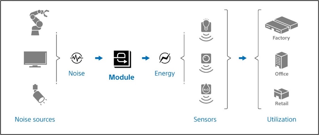

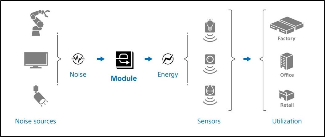

Architecture de récupération d’énergie basée sur le bruit des ondes électromagnétiques
Sony Semiconductor Solutions Corporation (SSS) annonce aujourd’hui le développement un module de récupération d’énergie1 utilisant l’énergie du bruit des ondes électromagnétiques.
Ce nouveau module applique des technologies développées par SSS lors de la conception de tuners afin de générer de l’électricité à partir du bruit électromagnétique, avec une efficacité élevée. Cette technologie peut, par exemple, utiliser le bruit électromagnétique généré en continu par les robots à l’intérieur d’une usine, par les moniteurs et l’éclairage dans les bureaux, par les écrans et les téléviseurs dans les boutiques et chez les particuliers, etc., afin de fournir l’alimentation stable nécessaire au fonctionnement de capteurs et d’appareils de communication à faible consommation de l’Internet des objets (IoT).

La récupération d’énergie fait partie des technologies attendues, aussi bien pour le développement de l’IoT que pour le développement durable en général. La recherche se concentre surtout dans les domaines tels que les ondes électriques, la lumière, la chaleur et les vibrations. La nouvelle technologie de SSS est une technologie de récupération d’énergie du domaine1 à produire de l’électricité grâce au bruit des ondes électromagnétiques générées par tout équipement électrique.
Basé sur une technologie d’antenne créée durant le développement de tuners par SSS, ce nouveau module utilise des parties métalliques comme antenne pour capturer le bruit des ondes électromagnétiques émises par des appareils électroniques et adopte un circuit redresseur1 dont l’efficacité de conversion électrique a été améliorée, créant une structure réellement originale. Cela lui permet de convertir en énergie électrique le bruit d’ondes électromagnétiques sur une plage allant de plusieurs Hz à 100 MHz. Il peut ainsi fournir une alimentation à des capteurs et des appareils de communication IoT à faible consommation ou charger des batteries, malgré sa taille réduite. Il s'agit de la première2 technologie de collecte d'énergie basée sur cette méthode qui permet de produire de l'énergie avec une grande efficacité. En utilisant efficacement le bruit électromagnétique jusqu’ici ignoré pour en faire une nouvelle source d’énergie, il offre une alimentation stable à un équipement.
Le nombre minime de composants utilisés dans le module permet un design compact, améliorant la liberté d’installation. De plus, tant que les appareils générateurs de bruit électromagnétique sont alimentés, l’énergie peut être récoltée même s’ils ne sont pas en fonctionnement actif. Cette technologie est donc prometteuse dans de nombreuses situations d’utilisation, comme les usines, les bureaux, les boutiques et les logements, tant en intérieur qu’en extérieur.

En utilisant comme source d’énergie des appareils électroniques générant un niveau significatif de bruit électromagnétique, tels que les outils domestiques, les ordinateurs, l’éclairage, les distributeurs automatiques, les ascenseurs, les voitures et les équipements industriels, ce module peut récolter des puissances allant de plusieurs douzaines de µW à plusieurs douzaines de mW. Cela permet d’alimenter des capteurs et des équipements de communication IoT à faible consommation.
Applicable à des situations d’utilisation très variées
  • A partir du moment où un appareil électronique est alimenté, de l’énergie peut être récupérée, même s’il n’est pas en fonctionnement actif. Cette méthode se distingue ainsi d’autres techniques de récupération d’énergie, qui utilisent la lumière solaire, les ondes électriques et les différences de température – toutes sujettes à des facteurs environnementaux tels que la luminosité et la situation en intérieur ou en extérieur. Ainsi ce nouveau module permet une récolte continue.
  • Le nombre minime de composants du module permet un design compact, offrant une liberté d’installation accrue.
L’état de l’appareil peut être identifié
Cette technologie récupérant continuellement le bruit électromagnétique issu des appareils électroniques, elle permet également d’analyser leur état interne en détectant les changements du voltage récolté. Ainsi, elle peut par exemple être utilisée pour détecter les anomalies de fonctionnement de l’éclairage ou prédire les pannes d’équipements, notamment des moteurs intégrés aux robots.
