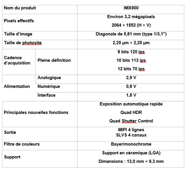

Sony Semiconductor Solutions Corporation (SSS) annonce aujourd’hui le lancement de l’IMX900, un capteur d’image CMOS empilé de 3,2 mégapixels effectifs1 doté d’un obturateur global et compatible avec les objectifs 1/3". Destiné aux applications industrielles, il offre la définition la plus élevée2 de sa catégorie.
Ce nouveau capteur utilise une structure de pixel exclusive pour améliorer spectaculairement l’efficacité de la focalisation lumineuse et la sensibilité au proche infrarouge par rapport aux produits conventionnels. Celle-ci a permis une miniaturisation des photosites tout en préservant les caractéristiques-clés attendues des capteurs d’image industriels. Cette conception offre la définition la plus élevée du marché2 avec 3,2 mégapixels effectifs sur un système à obturateur global au format 1/3,1", adapté à la monture S (M12) massivement utilisée dans les caméras industrielles compactes et les caméras de surveillance intégrées.
Ce nouveau produit contribuera à simplifier les tâches industrielles de bien des façons : il peut servir dans des applications de lecture de codes sur le marché logistique, assister les processus de fabrication industrielle qui utilisent des robots pour sélectionner des éléments sur les lignes de production, et ainsi soutenir la résolution de problèmes pour les applications industrielles.

Avec la hausse de la demande pour l’automatisation et la réduction du travail manuel dans toutes les industries, la technologie d’obturateur global Pregius S™ exclusive de SSS participe à l’amélioration de la reconnaissance d’image en permettant à des appareils compacts de générer rapidement des images précises et exemptes de distorsion dues aux mouvements. Le nouveau capteur utilise une structure de pixel unique, développée sur la base du Pregius S, en déplaçant la cellule de mémoire1 précédemment située sur le même substrat que la photodiode vers une zone de traitement du signal séparée. Cette conception nouvelle permet d’agrandir la zone réservée à la photodiode, permettant de réduire la taille du photosite (2,25 µm) tout en conservant un niveau de saturation du signal élevé et ainsi d’offrir une définition élevée, environ 3,2 mégapixels effectifs, sur un capteur de type 1/3,1".
1 Mémoire qui stocke temporairement les signaux.
Le déplacement de la cellule mémoire vers le circuit de traitement du signal améliore également le rapport d’ouverture, ce qui réduit de manière significative la dépendance à l’angle de la lumière incidente1 et l’efficacité quantique. Ces caractéristiques accroissent grandement la flexibilité de conception des objectifs des caméras utilisant ce capteur. De plus, l’épaisseur accrue de la zone des photodiodes améliore la sensibilité aux longueurs d’onde du proche infrarouge (850 nm), et double presque l’efficacité quantique par rapport aux capteurs traditionnels2

Ce produit compact de type 1/3,1" est disponible dans des ensembles adaptés à la monture S (M12), la monture polyvalente la plus utilisée dans les applications industrielles. Il peut ainsi servir à des applications très variées, dès qu’une conception plus compacte et des performances accrues sont désirables. Par exemple : les caméras compactes des lecteurs de codes-barres sur le marché de la logistique, les caméras des robots qui saisissent des éléments sur les lignes de production, et les véhicules à guidage automatique et les robots mobiles autonomes qui réalisent les tâches de transports pour le compte des travailleurs.
Principales caractéristiques
Définition la plus élevée du marché2 pour un capteur d’image à obturateur global compatible avec les objectifs type 1/3" : environ 3,2 mégapixels effectifs.
Réduction significative de la dépendance à l’angle de la lumière incidente améliorant la souplesse de conception des objectifs.
Efficacité quantique presque doublée par rapport aux produits traditionnels5 dans les longueurs d’onde du proche infrarouge.
Intégration pratique de fonctions sur la puce pour réduire la charge de traitement en post-production
Diverses fonctions sont intégrées au produit afin d’alléger la charge de traitement de l’image en post-production et d’améliorer la précision de la détection, telles que l’Exposition Automatique Rapide, qui permet de calculer et de configurer rapidement la vitesse d’obturation optimale, et le Quad HDR, qui étend la plage dynamique en gérant plusieurs durées d’exposition différentes dans des blocs de quatre pixels. Ces fonctions simplifient la conception de la caméra, réduisent les coûts et améliorent la précision de la détection.
Prise de vue rapide à 113 ips1
1En sortie 10 bits.
