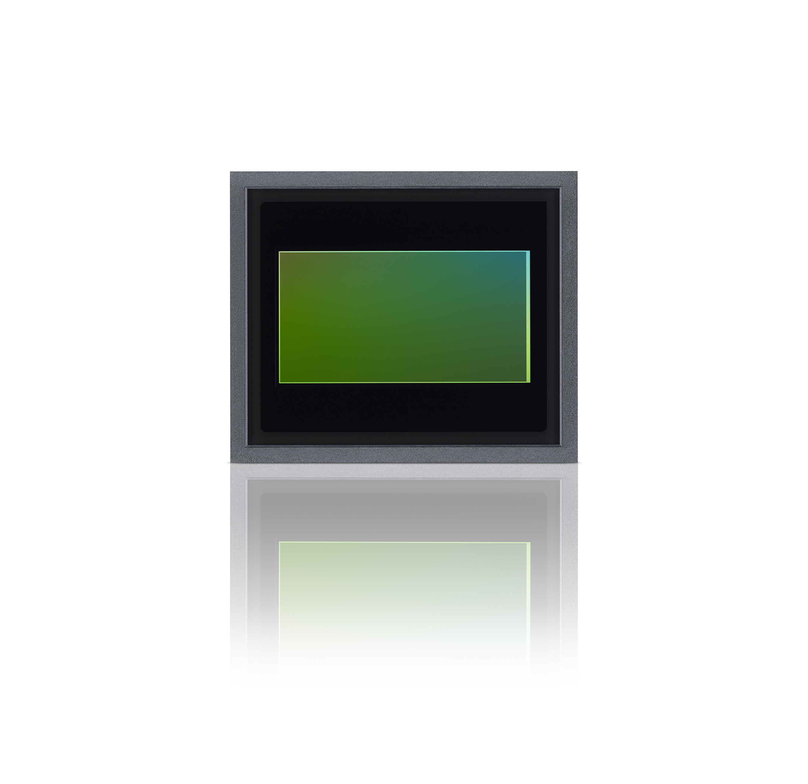

Sony Semiconductor Solutions Corporation (SSS) annonce aujourd’hui le lancement futur de l’IMX735, un nouveau capteur d’images CMOS destiné aux caméras automobiles, doté de la définition la plus élevée de l’industrie1 avec 17,42 mégapixels effectifs2. Ce nouveau capteur facilitera le développement de systèmes de caméras automobiles dotés de méthodes de détection et de reconnaissance sophistiquées et performantes, contribuant ainsi à la sûreté et à la sécurité de la conduite autonome.

capteur d’images CMOS type 1/1.17 (diagonale de 13,70 mm) de 17,42 mégapixels effectifs IMX735
septembre 2023
30 000 yens3

Nom
IMX735
Définition effective
3 017 × 5 777 (H × V), environ 17,42 mégapixels
Taille de la zone d’image
13,70 mm de diagonale (type 1/1.17)
Taille des photosites
2,1 μm × 2,1 μm (H × V)
Cadence de capture (définition native)
3AD 45 ips, 4AD 40 ips
Sensibilité (valeur standard à f/5,6, intégration de 1/30 s)
880 mV (pixel vert)
Plage dynamique (standard EMVA 1288)
106 dB (avec correction du scintillement des LED)
130 dB (priorité à la plage dynamique)
Alimentation électrique
Analogique
3,3 V
Numérique
0,8 V
Interface
1,8 V
Interface
Sortie série MIPI CSI-2 (4 lignes / 2 lignes)
Support
BGA en plastique 236 contacts
Dimensions de l’emballage
14,54 mm × 17,34 mm (H × V)
