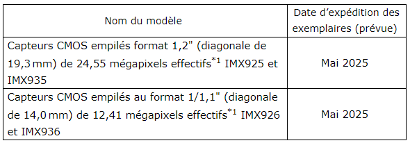

En plus de l’IMX925, SSS lancera trois autres modèles avec des tailles de capteur et des cadences d’acquisition différentes. Cette gamme étendue de produits aidera à améliorer la rapidité et la précision des tâches de reconnaissance et d’inspection, renforçant la productivité des équipements industriels pour lesquels ce type de performances supérieures fait l’objet d’une demande croissante.

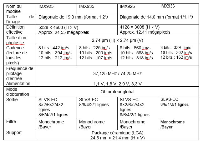

 Les nouveaux produits sont dotés de la technologie d’obturateur global exclusive de SSS, Pregius S. Les pixels rétro-éclairés et la structure empilée permettent une sensibilité et une capacité de saturation élevées sur des pixels très petits : 2,74 µm. Cette structure offre ainsi 24,55 mégapixels effectifs*1 sur l’IMX925, dans un format 1,2" compatible avec la monture C : cet ensemble compact fournit des images haute définition. Cette conception permet aussi aux capteurs de saisir des objets en mouvement rapide sans aucune distorsion, ce qui les rend extrêmement pratiques pour créer des caméras de vision automatique compactes et haute définition qui s’installeront facilement sur les appareils et les lignes de production.

Les nouveaux produits utilisent l’horloge intégrée3 exclusive de SSS sur l’interface haut débit SLVS-EC™, qui supporte jusqu’à 12,5 Gbps par ligne. Les données d’image haute résolution sont transmises sur des lignes de données moins nombreuses que par le passé : les options FPGA sont ainsi étendues afin de supporter le développement de caméras précises et rapides.

Spécifications clés
