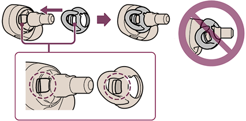

    3. Placez correctement les écouteurs dans l'étui de chargement et vérifiez si les voyants s'allument.
      • Veillez à ne pas inverser les côtés gauche et droit lorsque vous placez les écouteurs dans l'étui de chargement.
      • Vérifiez que les supports de fixation sont correctement installés sur le casque :
        • Si les supports de fixation sont mal alignés, les écouteurs ne pourront pas être correctement rangés dans l'étui de chargement. Assurez-vous que la languette du support de fixation est bien insérée dans la rainure des écouteurs.
          image jointe au support arc
      • Appuyez doucement sur les écouteurs avec votre doigt jusqu'à ce qu'ils s'enclenchent et se verrouillent dans l'étui de chargement.

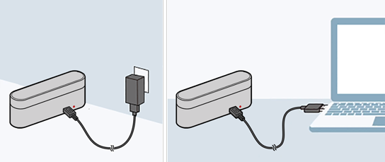

    4. Connectez le câble fourni USB Branchez le câble au boîtier de charge et vérifiez si les voyants s'allument.
      Remarque : Utilisez le USB Le câble fourni avec le produit peut ne pas permettre la charge avec un chargeur standard. USB câble.
      Les clignotants s'allument
      Le problème peut provenir d'une batterie faible. Veuillez attendre que les écouteurs soient complètement chargés.
      Les clignotants ne s'allument pas.
      Passez à l'étape de dépannage suivante.
