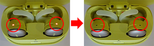

    2. Vérifiez si les voyants s'allument lorsque vous fermez le couvercle du boîtier de charge, attendez environ 30 secondes, puis rouvrez le couvercle.
      Les clignotants s'allument
      Les écouteurs sont en cours de charge. Veuillez patienter jusqu'à ce qu'ils soient complètement chargés.
      Les indicateurs ne s'allument pas, ou seulement d'un côté des écouteurs.
      Passez à l'étape de dépannage suivante.
      Les voyants s'allument, puis s'éteignent immédiatement.

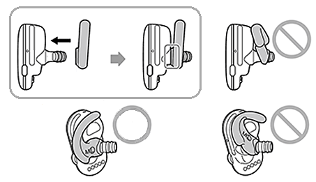

    3. Placez correctement les écouteurs dans l'étui de chargement et vérifiez si les voyants s'allument.
      • Veillez à ne pas inverser les côtés gauche et droit lorsque vous placez les écouteurs dans l'étui de chargement.
      • Vérifiez que le arc Les supports sont correctement adaptés aux écouteurs.
        • Si le arc Les supports sont mal alignés, les écouteurs ne peuvent pas être correctement placés dans le boîtier de charge. Vérifiez cet onglet du arc Le support est inséré dans la rainure des écouteurs.
      • Appuyez doucement sur les écouteurs avec votre doigt jusqu'à ce qu'ils s'enclenchent et se verrouillent dans l'étui de chargement.
      Le problème était dû au fait que les écouteurs n'étaient pas correctement insérés dans l'étui de chargement.
      Les clignotants ne s'allument pas.

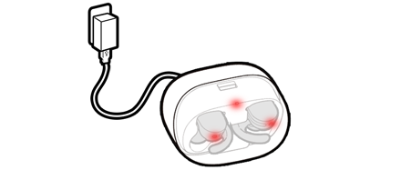

    4. Connectez le câble fourni USB Branchez le câble au boîtier de charge et vérifiez si les voyants s'allument.
      Remarque : Utilisez le USB Le câble fourni avec le produit peut ne pas permettre la charge avec un chargeur standard. USB câble.
      Le problème peut provenir d'une batterie faible. Veuillez attendre que les écouteurs soient complètement chargés.
