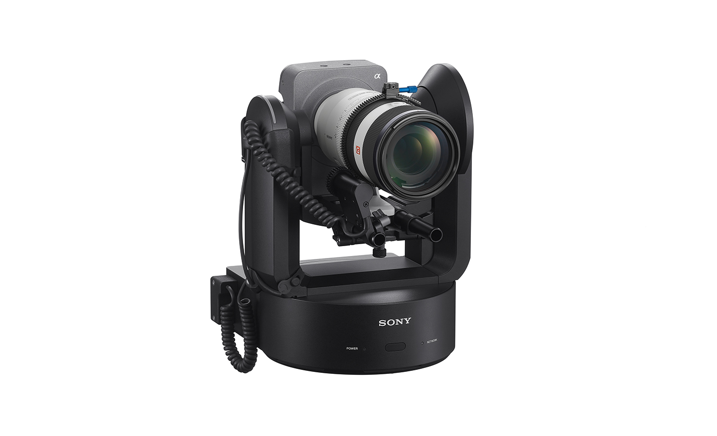

Image du produit ILME-FR7
Avantages des objectifs Sony pour l'enregistrement vidéo
Les meilleures caméras méritent les meilleurs objectifs. Découvrez les quatre avantages uniques qu'offrent les objectifs Sony de type E pour enregistrer des vidéos. L'association des objectifs Sony et de la FR7 améliorera votre expérience en matière de création vidéo.
Tiges de support de l'objectif
Deux tiges d'objectif situées sous la tête de caméra permettent de fixer des accessoires standard de 15 mm à monter sur tige.
Image produit de la FR7 avec deux tiges d'objectif.
