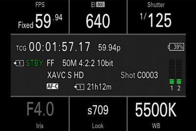

BIG6 (Home) screen hérité de la caméra CineAlta haut de gamme FX3
Réglages fréquemment utilisés au même endroit
La caméra FX3 hérite du BIG60 (Home) screen des caméras CineAlta haut de gamme, comme la VENICE, ce qui vous permet de surveiller facilement six paramètres essentiels en mode VIDÉO : images/s (taux de rafraîchissement), ISO, obturateur (vitesse/angle), ouverture ou filtre ND, rendu et balance des blancs. Ce BIG6 (Home) screen éprouvé contribue au fonctionnement intuitif et fluide de l'appareil et offre un accès rapide aux paramètres du mode Variable/Fixe.

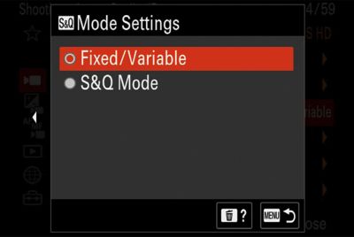

Réglage de prise de vue pratique pour le mode S&Q
Le mode [Fixed/Variable] (Fixe/Variable) utilisé dans les caméras CineAlta, comme la VENICE, est maintenant disponible en plus du mode [S&Q Motion] (Ralenti et accéléré).
Avec le réglage du taux de rafraîchissement variable, vous pouvez rapidement ajuster le taux de rafraîchissement pour capturer et visionner de superbes séquences ralenties ou accélérées à partir de la caméra, tout en maintenant votre taux de rafraîchissement enregistré.

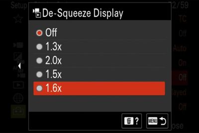

Écran des réglages de l'affichage décompressé
Affichage décompressé pour objectif anamorphique
Lorsque vous effectuez des prises de vue avec des objectifs anamorphiques, vous pouvez choisir un rapport de décompression (1,3x, 1,5x, 1,6x et 2,0x)0 dans le menu pour afficher la vidéo sur l'écran LCD avec une correction horizontale, selon le rapport de l'objectif anamorphique fixé.

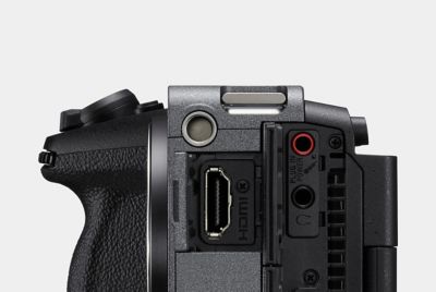

Image de la borne HDMI de type A
Sortie HDMI type A et options de contrôle
Grâce à une prise HDMI Type-A durable et polyvalente, il est possible de diffuser simultanément des vidéos sur l'écran LCD de la caméra, sur un périphérique d'enregistrement ou un appareil de surveillance externe connecté en HDMI.
