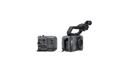

Images produit des côtés gauche et droit
