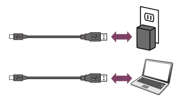

    2. En utilisant le fourni USB Type-C câble, connectez le boîtier de charge à un USB Branchez l'adaptateur secteur ou l'ordinateur et vérifiez si la charge peut être effectuée.
      La recharge peut être terminée.
      Utilisez le USB Type-C Le câble fourni avec le produit peut ne pas être compatible avec un câble du commerce ou un autre câble. USB moyeu.
      La recharge ne peut être effectuée.
      Passez à l'étape 3 .

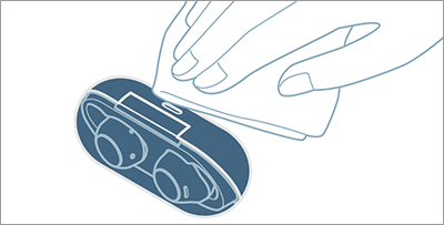

    3. Nettoyez le port de chargement des écouteurs et vérifiez le voyant du boîtier de chargement.
      Nettoyez les écouteurs et les ports de chargement, rangez les écouteurs dans l'étui de chargement et vérifiez l'état du voyant sur l'étui. Pour plus de détails sur le nettoyage des écouteurs, consultez l'article « Entretien des écouteurs » .
      Remarque : Lors du nettoyage, n'utilisez pas d'air comprimé pour enlever la poussière, car cela pourrait faire pénétrer de la poussière dans le microphone ou les orifices de sortie sonore, entraînant un dysfonctionnement.

    7. Nettoyez le port de chargement du boîtier de charge et vérifiez si la charge peut être effectuée correctement.
      Si de la poussière ou des saletés se trouvent dans ou autour du port de charge, la charge risque de ne pas se terminer correctement. Nettoyez la poussière ou les saletés avec un chiffon doux et sec avant de charger le port.
      Le port de chargement du boîtier de charge était peut-être sale.
      Remarque : Un nettoyage régulier est recommandé pour éviter les problèmes de charge.
